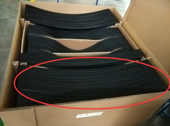

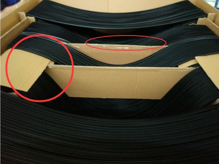

1、最上面一层包边条绷的太紧。
2、中间一层包边条和底层包边条的丁基胶会碰在一起,我们要用纸板隔开,说明距离太小,还有边缘锋利,要用胶带包裹。

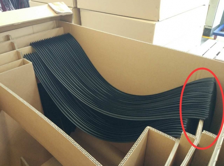

3、纸板在承重后会折弯变形。

每一小捆 先缠一个拉伸膜吧

纸管或者木条呢

非常感谢,昨天已经改方案用纸护角当支架了

是的。这是汽车配件客户要求保持自然状态

如果可以上下颠倒(或部分颠倒),就可以解决纸卡承压过重的问题。

此产品包装设计要考虑装好从后的内部向外部的膨胀力(类似液体包装)
