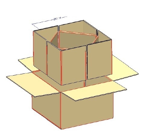

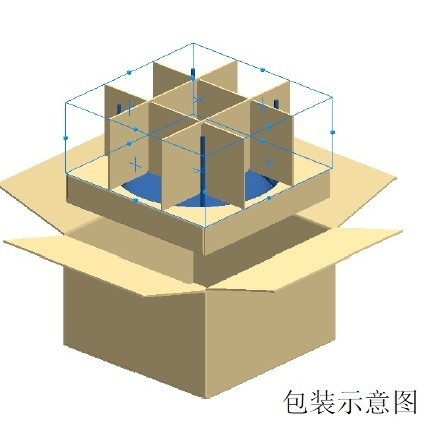

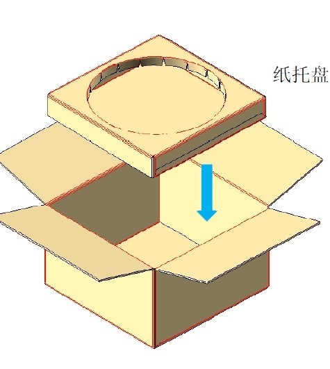

两种包装方式,帮忙点评下,

感觉是有点过了,凳子不都是好多个叠一起的吗。。。。
垃圾制造者。
发表于 2017-7-20 20:23:26 | 显示全部楼层
凳子腿不能折叠下吗?哈哈~
388
2471
活跃会员
发表于 2017-7-20 23:24:41 | 显示全部楼层
是不是有点过度了,
发表于 2017-7-21 08:48:11 | 显示全部楼层
这个凳子得多贵啊,你海运的时候算过运费没?建议多装,不然通不过的~
发表于 2017-7-21 08:50:11 | 显示全部楼层
方案1是4个大的三角形 组成的结构吗,夸张了点

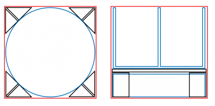

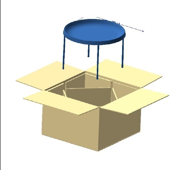

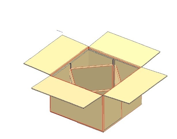

发表于 2017-7-21 10:19:15 | 显示全部楼层
随便一想,画了画

发表于 2017-7-21 10:23:13 | 显示全部楼层
谷米粒 发表于 2017-7-21 10:19
随便一想,画了画
看能不能多装几个呢?
签到天数: 204 天
353
1365
发表于 2017-7-21 10:31:36 | 显示全部楼层
Packme 发表于 2017-7-21 10:23
看能不能多装几个呢?
1. 分开装,可以装很多
2. 整套装也能装很多,会很重
