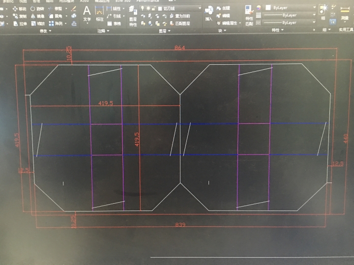

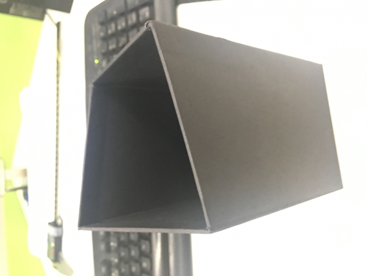

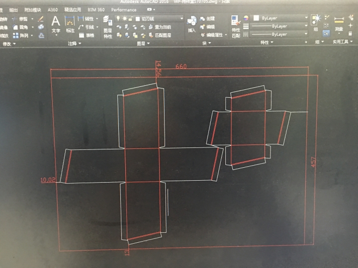

如题,有个异形的彩盒需要请教以下大家,现有的艺术纸是十字架结构,浪费比较大,想要改成“条状”的,要怎样画才不会“漏灰”或者其它方案也行,谢谢大家!材质:1000G单面黑灰板+110G透心黑咭纸。 IMG_2670.JPG

可以滚包啊那样最省纸的,半穿刀或者开槽都可以

十字架也可以是多个拼起来,不一定非得直接成型
