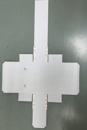

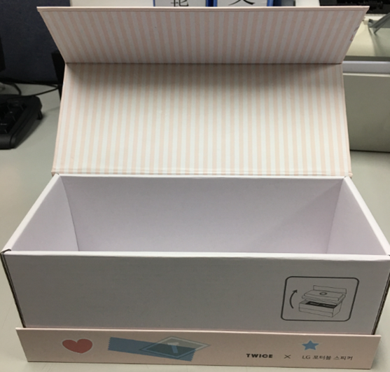

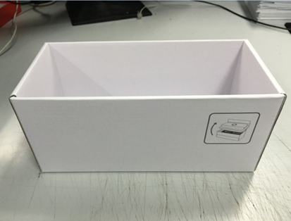

此彩盒为灰板皮壳,瓦楞纸内盒,减震效果非常好。附CAD刀线图,要用的拿去。

这个感觉不错,不知道成本贵不贵

内盒结构太废料,而且还要黏胶,估计不比灰板底盒便宜
