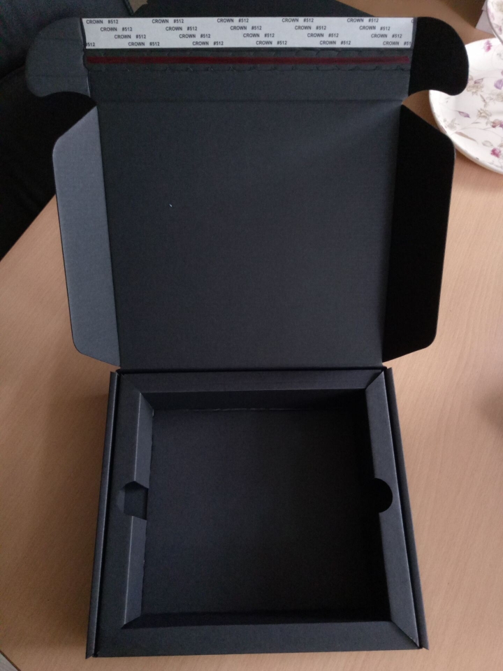

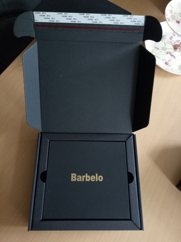

一款简易的快递盒

含有易撕线

瓦楞纸是黑色的吗?

三层纯黑E瓦(加强)

外盒可以一次成型吗?这样就会缩短工序流程,好设计!

一次模切成型,不需要任何黏胶,模切完成直接平铺出货

外盒是飞机盒吧
