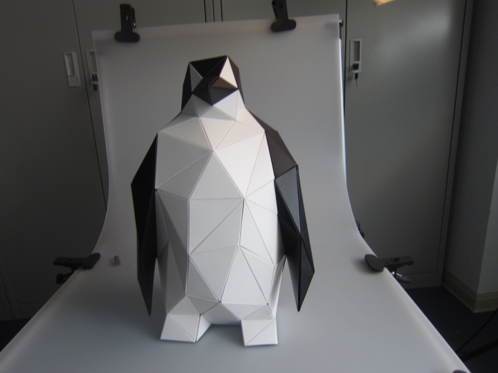

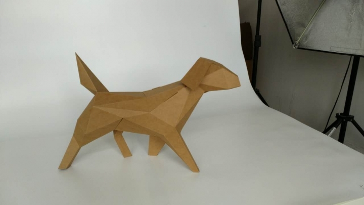

这么可爱的东西是什么软件做出来的呢?好喜欢呐。求原作者恩赐~~

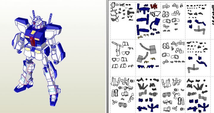

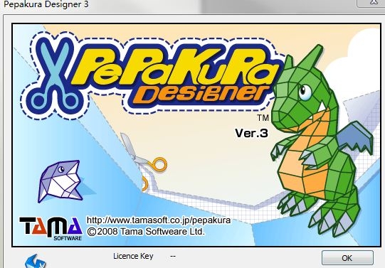

发表于 2017-7-7 15:28:11 | 显示全部楼层
Pepakura Designer
