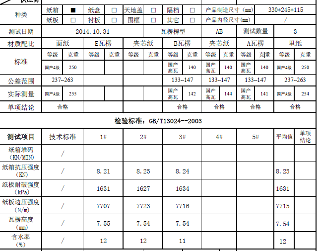

这个纸箱检测报告数据有误吧,若边压强度是7715N/m,按马基公式计算,抗压强度应该是 4208N啊,还请各位指教,谢谢。

这款纸箱长宽比例好,箱高又小,抗压好很正常的。理论公式毕竟有差异

但理论公式和测量值相差近一半。。。
