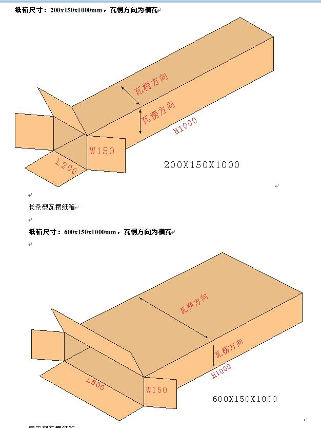

竖瓦楞向:瓦楞方向与纸箱高度平行,垂直于纸箱开口面。在仓储堆码时,一般竖放,纸箱高度方向与堆码方向一致。
横瓦楞向:瓦楞方向与纸箱高度垂直,平行于纸箱开口面。在仓储堆码时,纸箱一般会平躺放置,纸箱高度方向与堆码方向垂直。
瓦楞纸箱的楞向非常重要,纸箱的堆码强度,空箱抗压数值主要由瓦楞决定,如果做反了,该数据将大打折扣.所以瓦楞方向应该与纸箱仓储时堆高方向一致。
自己总结的几款常做成横瓦瓦楞的纸箱,纯属科普,不喜勿喷:
横向瓦楞纸箱.pdf

发表于 2017-8-18 06:55:21 来自鈦金镶钻至尊版iphoneXS Max | 显示全部楼层
堆码的时候会不会容易从两个侧面开口面爆开?我上次也想过这个问题,但我的产品从侧面放不好操作,所以没实行
 楼主| 发表于 2017-8-18 08:27:13 | 显示全部楼层
Sissi 发表于 2017-8-18 06:55
堆码的时候会不会容易从两个侧面开口面爆开?我上次也想过这个问题,但我的产品从侧面放不好操作,所以没实 ...
箱型是对折的,容易爆开;箱型是全叠的,不太会爆开
