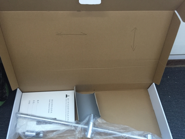

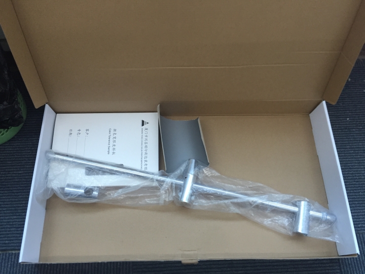

这个盒子长760*400*80 应该是横的瓦楞方向还是竖的瓦楞方向呢?

横的瓦楞  这样边上折的时候就不会折到楞峰与楞底的情况,不好看

横瓦,侧边双线才会美观

不懂别扯,这种两翼折叠的盒子必须是横向楞向,否则成型非常非常非常难看!!!

打过竖瓦的纸箱样,折边和瓦楞方向一样,成型难折也难看

专门做这个的路过 横向瓦楞 必须的
