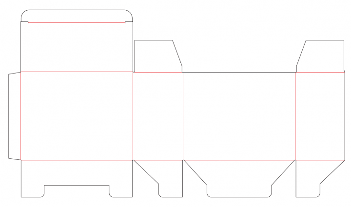

请教各位大神,附图的普通E瓦盒,盖子盖起来后舌头那里所不住,弹开来,能否提供一个精确的图纸,万分感谢!

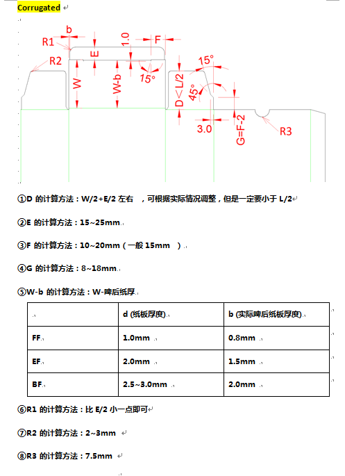

发表于 2017-6-30 17:45:48 | 显示全部楼层
这样试试
发表于 2017-6-26 22:42:48 | 显示全部楼层
尺寸呢?
185
1178
发表于 2017-6-27 11:33:36 | 显示全部楼层
好插和锁合的好有点矛盾,只能平衡一下。毕竟不是卡纸,很难锁的牢固。其实不弹开就可以了。两禁片那里可以考虑缩位1.5,最多别超过2mm。盖板缩位2mm。仅供参考。

发表于 2017-6-27 13:38:40 | 显示全部楼层
看起来长度蛮长的,中间不允许加扣位?
