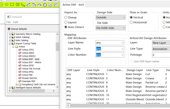

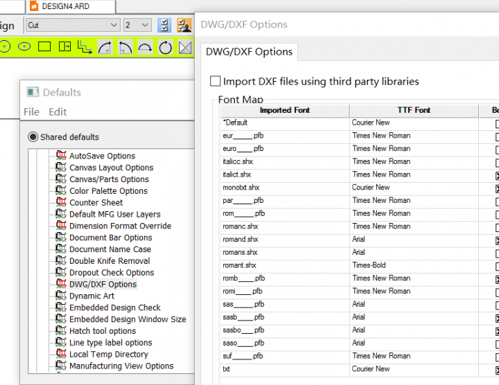

 楼主| 发表于 2017-6-17 22:35:12 | 显示全部楼层
自己琢磨了下,应该和我使用了7.7默认设置有关,后面重新调整了设置。把imort DXF files using third party libraries 前面的勾选去掉了;再在Import tuning Table 里的DXF设置里增添了一下些线型。
