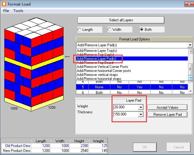

[装柜软件] Cape Pack 如何设置上下两个托盘的装托量不一样
898
 楼主| 发表于 2017-6-16 08:59:27 | 显示全部楼层
yezhuma_cn 发表于 2017-6-15 17:14
软件默认只能一个托盘高度限制。然后,装柜时,就计算能否双层堆码,能就堆,不能就单层堆码。
另外,你这 ...

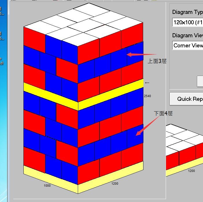

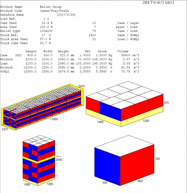

只是设置了 layer pad,单层的衬板,将衬板厚度设置到托盘的厚度就可以了。

发表于 2017-6-19 14:07:18 | 显示全部楼层
啊,这也行?上面会自动把4层改成3层?
