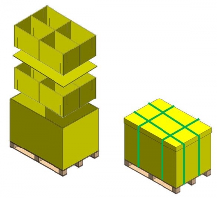

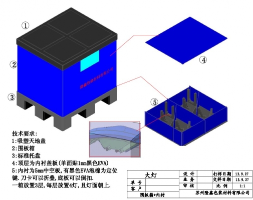

跟大家分享下,同仁都来提提意见呀

发表于 2014-5-26 18:50:39 | 显示全部楼层
方案,对于产品的保护性应该OK!
成本好像有点昂贵哦!
可以考虑:纸托盘(或木托盘)+天地盖纸箱+刀卡,如果灯的脆值较低,辅助些缓冲材料(气泡垫、EPE、蜂窝纸等),
在保证对产品防护性的前提下,总之越简单越好.
很赞,原创作品!
分享一下我之前做过的类似的方案(海运德国,用的是欧标1200*800的托盘+天地盖+刀卡),客户反馈OK!

发表于 2014-6-26 08:24:48 | 显示全部楼层
winder_lg 发表于 2014-5-26 18:50
方案,对于产品的保护性应该OK!
成本好像有点昂贵哦!
可以考虑:纸托盘(或木托盘)+天地盖纸箱+刀卡, ...
嗯,方案不错,不过大灯真的需要装很多气泡袋作为缓冲的~~

发表于 2014-3-15 20:01:15 | 显示全部楼层
EVA太贵了吧哈哈,考虑用蜂窝纸板降低成本哈~~还有图纸以后可以用ArtiosCAD画额,更加逼真的~~

发表于 2014-6-26 15:18:08 | 显示全部楼层
感觉包装材料有点浪费,方案还是不错的

发表于 2014-7-16 20:39:28 | 显示全部楼层
我之前有见过,做汽车大灯的包装,全瓦楞纸的,完全靠结构。
况且楼主的这个是集合包,如果是ASTM的测试,应该全纸的应该没什么问题。
个人想法,因为自己没做过,所以仅供参考!

发表于 2014-7-17 09:41:32 | 显示全部楼层
况且楼主的这个是集合包,如果是ASTM的测试, ...
楼上有机会方案放出来哈,大家看看哈~~
