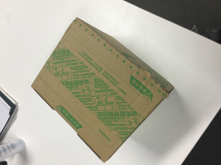

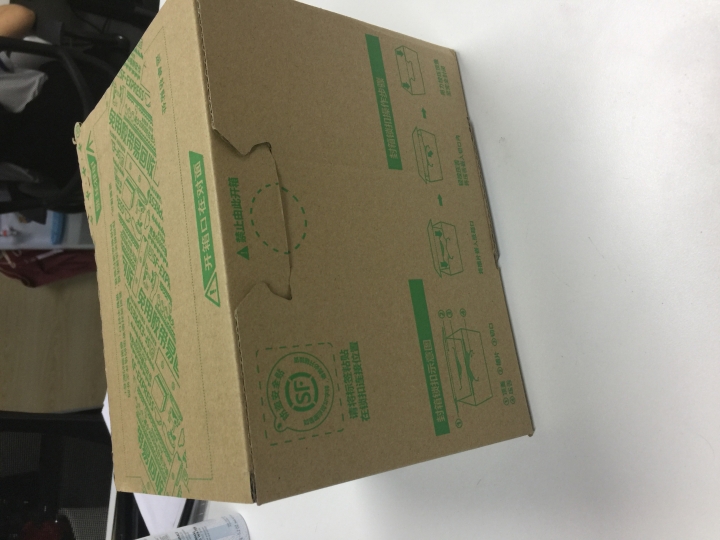

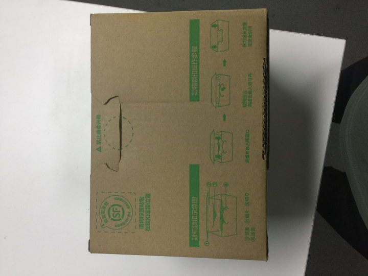

说明一下:图中标识禁止由此开箱处为防盗设计所在,免胶带、易打包!
目前的开启方式为图示的开启处,是一条撕拉线!
现想要一种新的开启方式,各位迷友,有兴趣的欢迎来探讨!

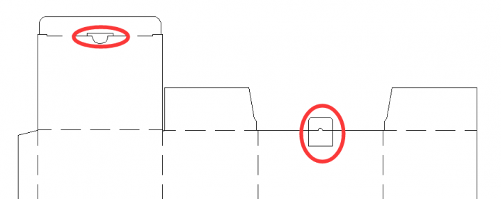

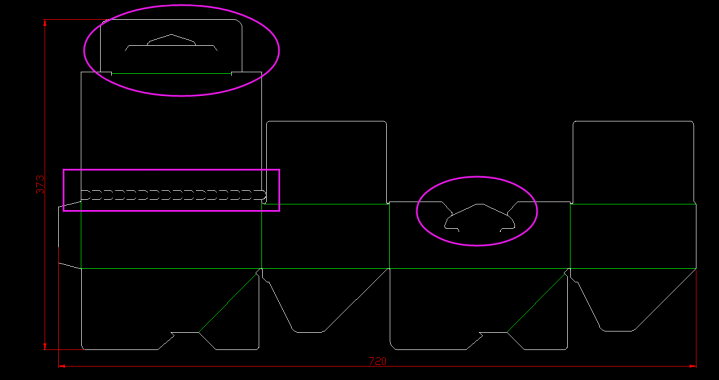

把纸箱展开看看,啥结构

我第一眼看上去就感觉盖子上的撕拉线应该换到中间,这样靠边的话,这条撕拉线等于是双线,很容易折歪掉

我感觉你如果不能再插口的地方开箱,只能把箱子装斯拉线给破坏了吧无非就是拆在哪儿的问题,或者我比较短见
不然你直接换成最普通的盒子加个差舌不就完了。。。类似图片里的

这个结构是裕同的,我也做过样品,虽然结构很简单,但是为了让插口既好插又牢固(不易打开),公母锁扣尺寸调整了好多次。
