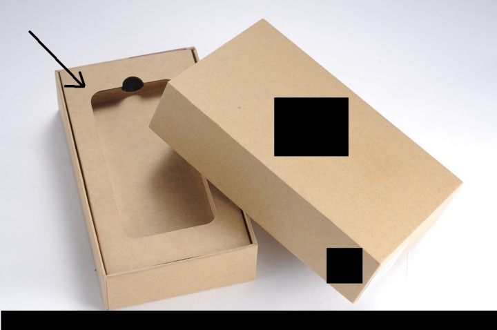

这个内卡(画箭头)用牛卡纸一体成型不太可能吧?研究了很久就是研究不出来,估计脑筋短路了。哪位大侠能帮忙提供一下2d示意图。跪谢!

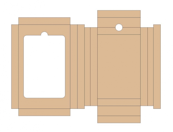

三层这种结构。

 楼主| 发表于 2017-5-22 18:17:11 | 显示全部楼层
看照片应该是一体成型的,但实在搞不清几何结构啊?中间的凹位哪借来的纸啊?

你还打马赛克,醉了
明明就是贴合的,一眼就看出来了,超级简单的结构~

明确的告诉你不是一体成型的,我以前做过联想的手机盒就是差不多这种结构。这个是3部分的,外表面是一部分+中间槽+背后一圈套住的。
发表于 2017-5-23 09:39:52 | 显示全部楼层
手机盒,不是很常见吗,还打马赛克

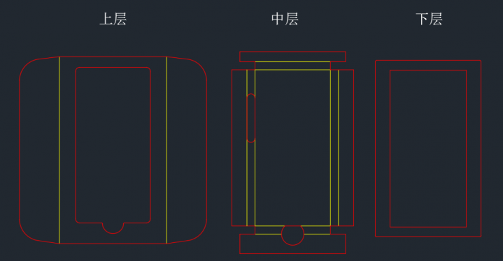

发表于 2017-5-23 10:15:32 | 显示全部楼层
Packme + 2 + 10 骚年,我看好你!
签到天数: 93 天
31
335
774
发表于 2017-5-23 10:17:04 | 显示全部楼层
画个大概
