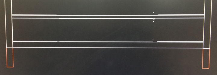

大神们,一款实木家具 重量500多斤,底框据地高度 200mm, 底部要进行悬空,材料最好是5层瓦楞纸(275磅)成本暂不考虑,  给个建议,或者靠谱的结构图 (举例也行)或者给个思路。
PS:有什么参数需要的,可以问我。
家具长度大概2000,宽度600左右。
答案给力,追加大洋。

产品250KG,在运输安全范围内,所以缓冲材料要承250X6(安全系数)=1500KG的重量。
所以一定要有刀卡结构,外面加一层B/F,BS:16KG的纸。希望对你有用

既然要用纸质,不考虑成本的话,可以用刀卡做成格子状放家具底部,使4个角悬空。500斤

个人建议
如果在产品上做缓冲,建议用蜂窝板,承载更好
另一种方法是在底部托盘做缓冲,用高密度EPE或EVA

500多斤,至少在边角处加纸护角才能保证纸不被挫破。纯用纸结构的话,运输环境得比较友好才行。

那就多层瓦楞纸板粘合起来支撑把,立瓦支撑可以的。比木头差点而已。

这么重,用纸托盘比较比较牢靠
