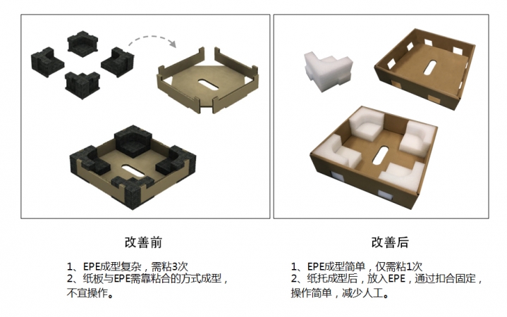

[原创设计] 一款纸托结构的改善方案

 楼主| 发表于 2017-5-16 16:59:22 | 显示全部楼层
其实还漏写了一点,材料由K=K改为K3K,降低了材料成本

发表于 2017-5-16 16:48:57 | 显示全部楼层
棒!新的Tray设计看起来比原设计坚固一点。

发表于 2017-5-17 08:41:42 | 显示全部楼层
托盘强度提高了,材料材质下降,同时降低工人成本,非常好的降成方案

发表于 2017-5-18 09:04:26 | 显示全部楼层
EPE成本还是比保丽龙高多了

 楼主| 发表于 2017-5-18 09:44:04 | 显示全部楼层
YYM123456 发表于 2017-5-18 09:04
EPE成本还是比保丽龙高多了
但是保丽龙不环保啊,客户不接受,所以在这里不太适合

发表于 2017-5-18 14:33:16 | 显示全部楼层
不错的优化,EPE再改为纸护角,又可以砍掉一些成本了。。
