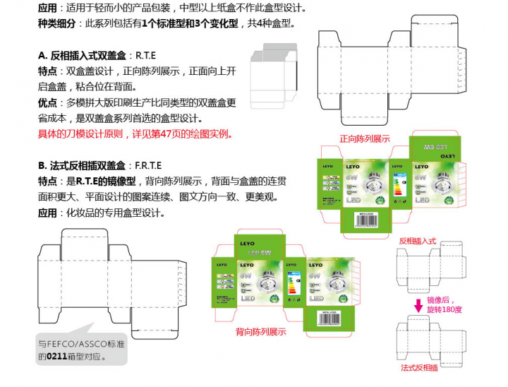

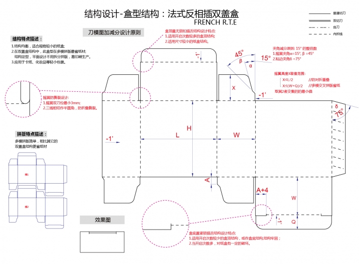

法式反相插双盖盒,是日常小化妆品应用得最多的盒型设计,其结构设计的刀模图有标准原则画法。
法式反相插双盖盒,与反相插入式双盖盒看起来2者很相似,但它们是有别区的,是2个不同的盒型

 楼主| 发表于 2017-5-6 11:19:55 | 显示全部楼层
这是摘自《天龙六部 包装工程设计论》中的安全设计篇之销售包装结构设计章的标准盒型节
