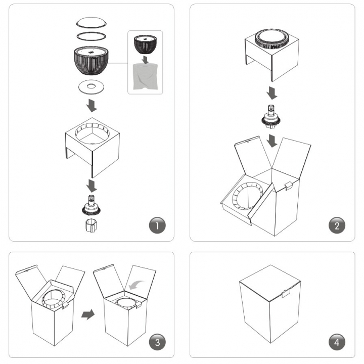

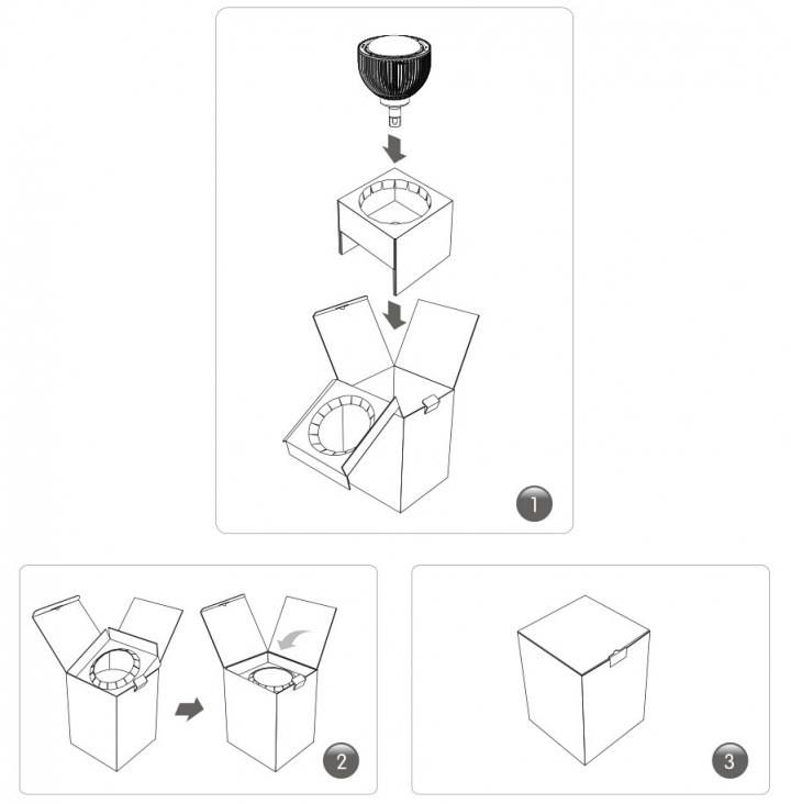

此款产品出货散件,但需考虑组装后包装共用。由于散件出货,
所有螺丝都没锁上,
所以结构顶位必须紧凑,
幸庆的是灯罩可以分开包装。
01.jpg 下图为组装成品之后示意图
由于灯体大多为铝型材比较重内卡外箱材质均采用K=K
1.2m过跌落完好,外箱边角有褶皱。
有时间把灯罩方案发出跟大家分享
GK刀线.cdr
