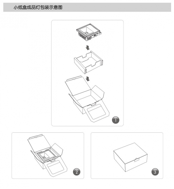

发表于 2017-4-25 16:31:39 | 显示全部楼层 |阅读模式
包装示意图
包装示意图

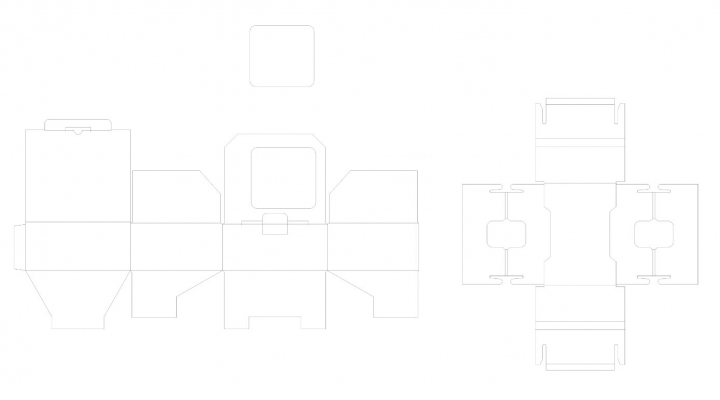

包装到线图
包装到线图
TG20x投光灯刀线图.cdr
30.43 KB, 下载次数: 22, 下载积分: 迷币 -2
CDR档

上下两面保护不行 如果没要求 直接用盒子两边折回不是更好?

上图应上原文件 cdr还是不方便要么直接JPG

上下跌落没问题,主要是边角易变形,产品比较重。
我如果说CDR是源文件你信不
