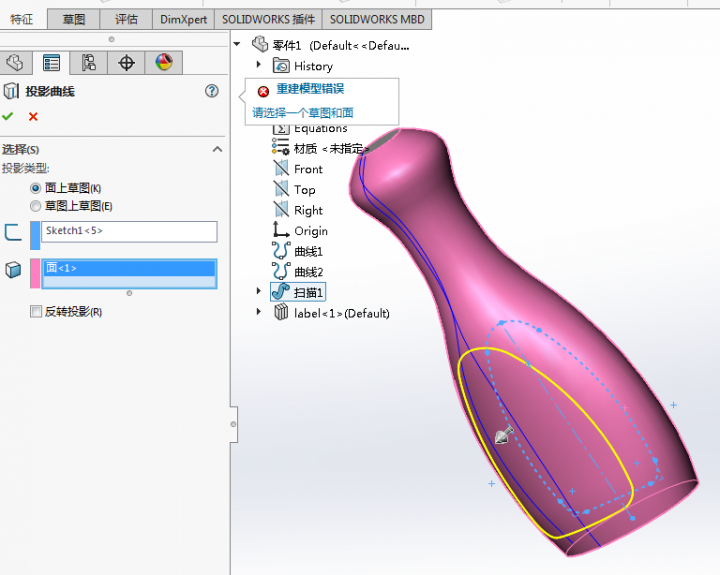

为什么不能创建投影呢?求大神解答。。。

你要先建好草绘,在来选择面进行投影。看图方向也是反的

创建投影。。感觉表述不是很清楚 尝试一下草图里是2D还是3三维绘图 这个是不是有影响呢
