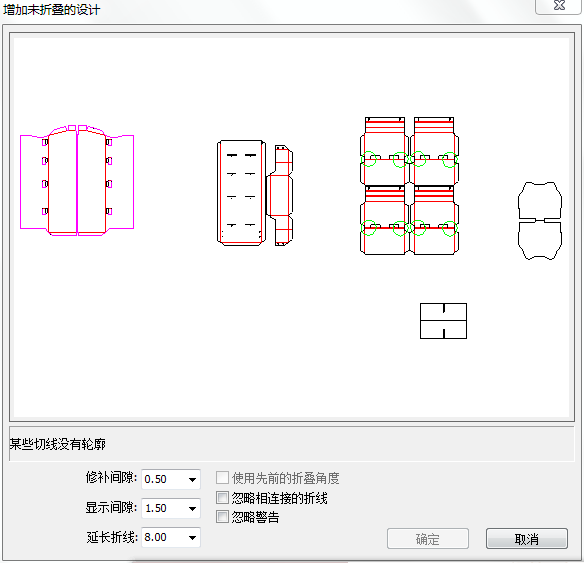

不知道怎么看 哪个线没有轮廓的?都无法进入3D了。。。。求解,谢谢!

发表于 2017-4-16 21:06:36 | 显示全部楼层
红色高亮的,也就是最左边那个

 楼主| 发表于 2017-4-17 06:01:18 | 显示全部楼层
包装工程 发表于 2017-4-16 21:06
红色高亮的,也就是最左边那个
好的,谢谢!不知道这个怎么解决?

 楼主| 发表于 2017-4-17 06:01:31 | 显示全部楼层
xxlxb1106 发表于 2017-4-17 02:04
图呢,图上传才能打开看啊
上传了啊。

发表于 2017-4-17 08:17:57 | 显示全部楼层
左边那个刀线没闭合啊,自己检查下就行可啊,这还要问哦哦

发表于 2017-10-26 09:44:34 | 显示全部楼层
切线没有闭合,或者是本该打断的地方没打断成了折线
