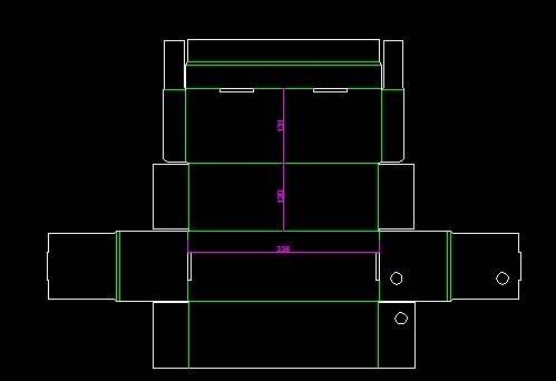

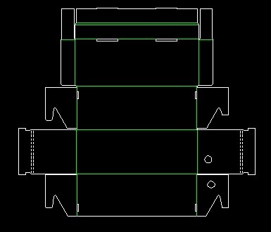

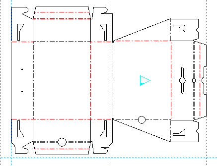

最近画的鞋盒,三种方案(内尺寸相同),帮忙分析下哪种最合适。
发表于 2017-4-15 09:55:22 | 显示全部楼层
说说我的见解:
最上面的图,短边会露瓦楞,但是自锁结构设计不错;
中间图,不会露楞,结构一般,中规中矩;
最下面的,不会露楞,结构还不错。
如果是投票的话,我会投最下面的

 楼主| 发表于 2017-4-15 12:00:41 | 显示全部楼层
杭城路人 发表于 2017-4-15 09:55
说说我的见解:
中间图,不会露楞,结构一般,中规中矩 ...
file:///C:/Documents%20and%20Settings/chenbing/桌面/QQ五笔截图未命名.jpg
忘了标楞向。
最上面的结构最省料,但是怕结构不牢,跌落时四边容易坏,另外抗压强度也不够。
中间的也有可取之处,比如成型最简单,省人工。
下面的结构稳,另外抗压强度应该也足够吧。

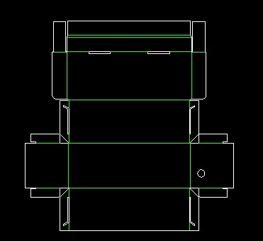

发表于 2017-4-15 12:20:30 | 显示全部楼层
给你参考

发表于 2017-4-15 13:38:13 | 显示全部楼层
第一个,插口少了压线吧。你怎么插进去。
第二个,太费料。
第三个,还可以
