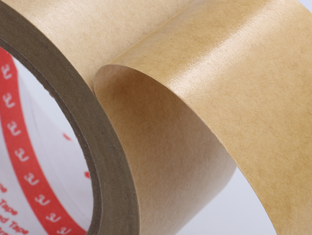

包装谜的大神们,公司最近想找牛皮纸胶带厂家合作,谁对牛皮纸胶带比较了解,能介绍下这个胶带的优缺点吗?有供应商能否提供
发表于 2017-4-14 16:38:40 | 显示全部楼层
牛皮纸胶带是以牛皮纸为基材,在其一侧涂上胶水,使其形成具有粘性较强的胶带,
牛皮纸胶带分类为免水牛皮纸胶带、耐高温牛皮纸胶带、湿水牛皮纸胶带,白色牛皮纸胶带、分层牛皮纸胶带等。湿水牛皮纸胶带可作印刷。
最大优点在胶带颜色和棕色纸箱颜色一样,适用于出口纸箱封口或遮盖纸箱字迹。

胶带表面有做淋膜处理吗?还是其他处理方式

简单点说就是基材是牛皮纸替代其他PET或者BOPP材质;
胶水一般分为普通的丙烯酸乳胶水、热融胶水等。
主要还是要看胶带的用途;我了解的牛皮纸胶带在V槽礼品盒的接缝处(要求)比较多,其它的用途可替代性比较强,无非就是拉伸强度和剥离力的要求.
