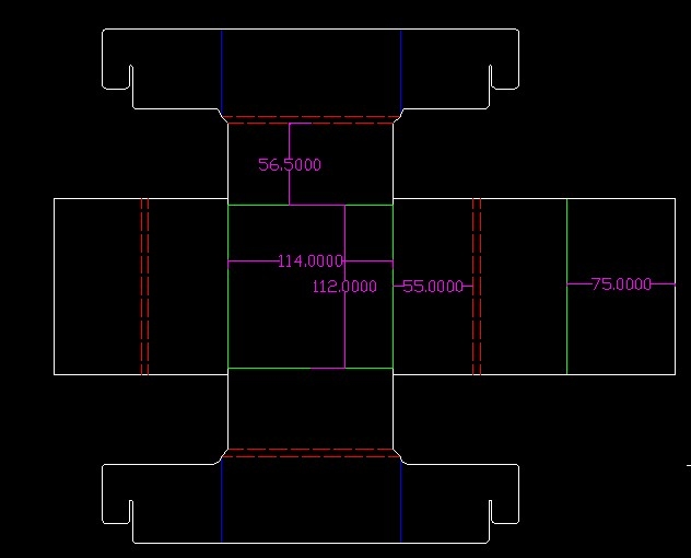

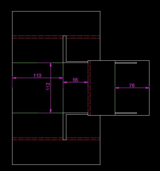

说明:
产品包含一五金件和一充电器(见产品示意图,技术不到位,作图很不规范,将就看)。
包装要求:每个纸盒内需装2pcs五金件和2pcs充电器。
因此,我的想法是,五金件和充电器分别堆叠,中间隔开,因此初步设计了两款折纸+飞机盒样式。
但是感觉折线太多,人工成本高,初来乍到,请各位前辈批评指正,多谢。

发表于 2017-4-11 12:14:44 | 显示全部楼层
挺好的,慢慢来~
下次发帖记得配图~
以后可以尝试雅图画结构图~

 楼主| 发表于 2017-4-11 13:32:24 | 显示全部楼层
Packme 发表于 2017-4-11 12:14
挺好的,慢慢来~
下次发帖记得配图~
以后可以尝试雅图画结构图~
给点改善的建议呗

发表于 2017-4-11 13:34:52 | 显示全部楼层
言讫 发表于 2017-4-11 13:32
给点改善的建议呗
想办法在飞机盒延长进行缓冲设计,这个可以尝试下~

 楼主| 发表于 2017-4-11 14:09:19 | 显示全部楼层
是把飞机盒和内卡做成一体的结构吗?
另外没用过雅图,准备学下,一般设计内衬时,是先出3D效果图再画平面结构吗?

发表于 2017-4-11 14:14:50 | 显示全部楼层
言讫 发表于 2017-4-11 14:09
是把飞机盒和内卡做成一体的结构吗?
另外没用过雅图,准备学下,一般设计内衬时,是先出3D效果图再画平 ...
做成一体的比较协调~
都可以的,看个人习惯~

 楼主| 发表于 2017-4-11 17:34:09 | 显示全部楼层
补充折纸结构
