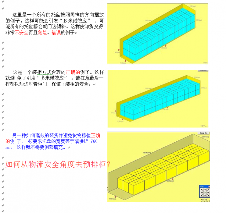

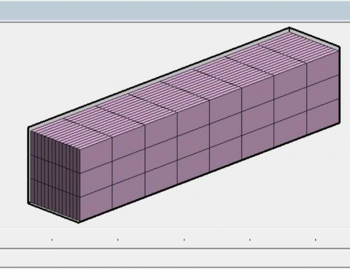

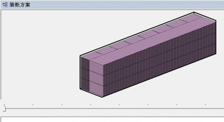

包装工程师如何从货物装柜安全角度进行预排柜?请看 托盘货物装柜流程培训之前微信群里有位朋友问:
为什么目前电视包装行业通用的装柜方式是左边图排柜,而不能是右边图排柜?
右边排柜图的装柜量比左边的还多,为什么不是通用装柜方式呢?
包装工程师在排柜时,既要考虑最大化提高装柜量,同时要去考虑装柜的安全。如果我们没有考虑到装柜安全, 则可能会伤及开箱人/卸货人或有可能损坏柜内货物。
