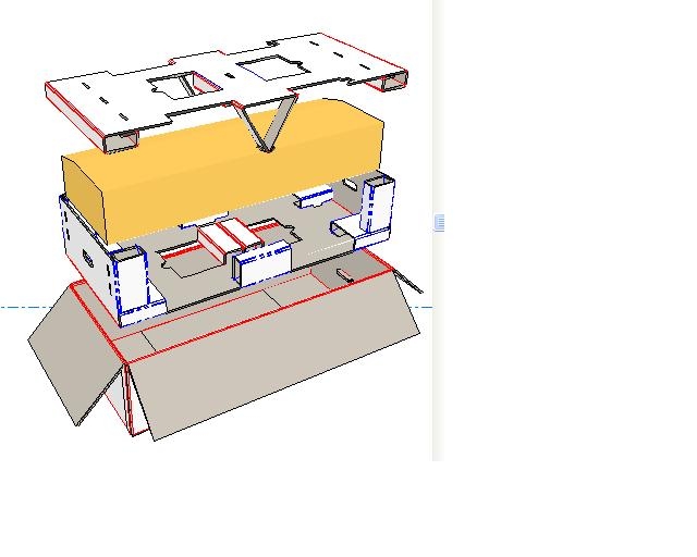

空调外机包装 大家给点建议

原图纸传上来呗,可以付银子下载的~

强度够吗?

过测试没?个人觉得强度不够!

结构设计的巧妙,只是觉得需要折的地方很多,而且强度不够

这种结构在于用什么样的纸很重要

结构不错,强度不敢保证。多测试下

结构很好 估计太贵 家电企业扣死
