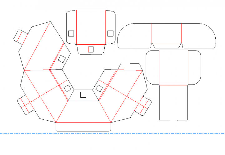

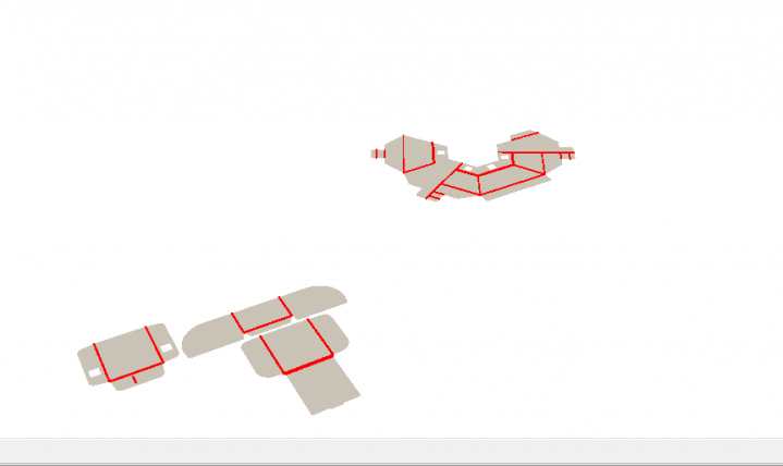

各位大神帮忙求解,不知道是什么原因了。看图!
进入3D之前是有折线的
进入3D之前是有折线的
进入3D后就这样了
进入3D后就这样了

 楼主| 发表于 2017-4-5 20:26:55 | 显示全部楼层
Packme 发表于 2017-3-29 08:51
感觉没在一个层里面,检查一下哦~
检查过了 都是在一个层的

119
 楼主| 发表于 2017-4-5 20:27:15 | 显示全部楼层
121067177 发表于 2017-3-30 10:40
是不是有多余的重复线或者不在一个层面
不是啊。我检查过了 没有重线的

发表于 2017-4-7 21:35:40 | 显示全部楼层
应该是结构的问题,你尝试把那两条长的压线打断?就是能显示的

 楼主| 发表于 2017-4-17 06:00:41 | 显示全部楼层
谢谢了!
