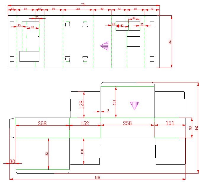

[纸/瓦楞结构] 一款电机支架的图纸
签到天数: 31 天
112
453
发表于 2017-3-21 16:27:48 | 显示全部楼层 |阅读模式
登录/注册后可看大图
电机支架.dwg
61.26 KB, 下载次数: 16, 下载积分: 迷币 -2

发表于 2017-3-21 17:26:06 | 显示全部楼层
没有成型图?
发表于 2017-3-21 21:05:42 | 显示全部楼层
成型图传上来就更好了!

发表于 2017-3-21 21:49:14 | 显示全部楼层
这个结构应该不需要成型图吧,我之前做的锁结构在边缘
