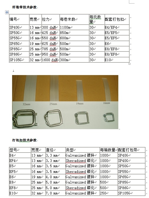

需要一份关于聚酯纤维柔性打包带的图纸(25mm),哪位高手可以分享以下,谢谢!
单根受力,单根拉伸度,以及配的环扣规格。每米重量。

GB/T22344

聚酯纤维柔性打包带
聚酯纤维柔性打包带.pdf
618.88 KB, 下载次数: 34

大咖已经看到你的回复,非常感谢。这些资料是每个打包带供应商都会提供的,大部分应该与固世特的数据类似。包括型号代码。我想知道他们的拉扯延展率,以及港口的断裂应力等。问了4/5家供应商都没有相关数据。还是非常感谢,多多交流。

人家要图纸

图纸我已经画完了。上礼拜已经解决

根据荷兰那边文件出了个图纸。这个标准也可以参考一下
