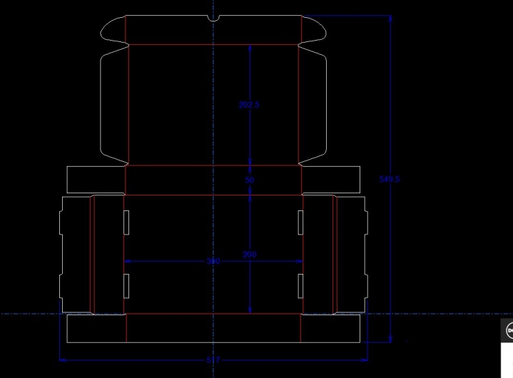

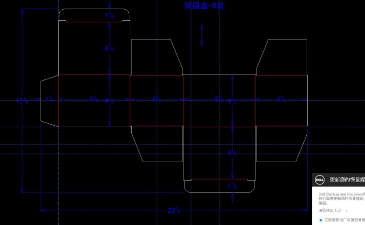

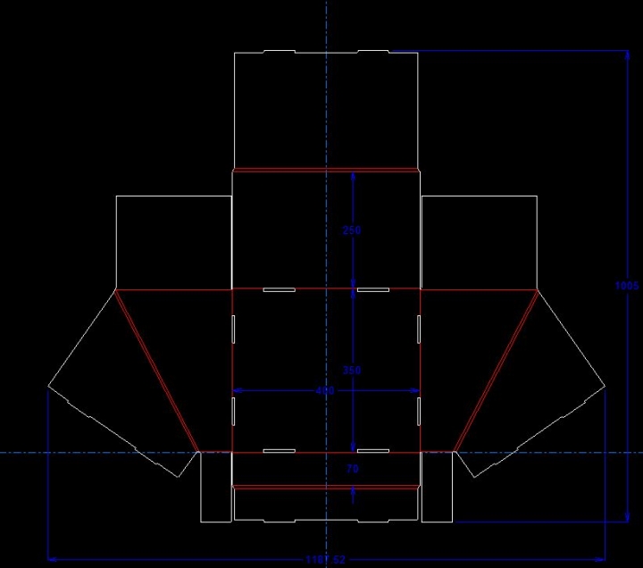

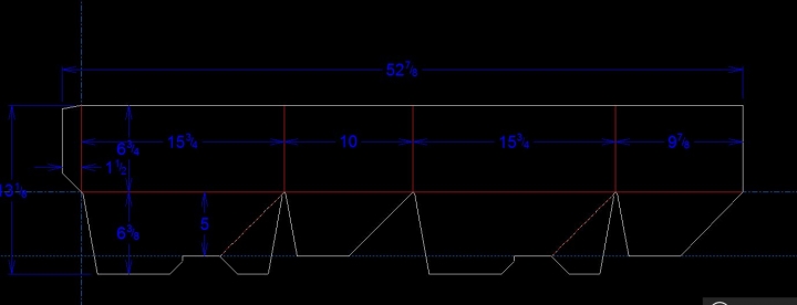

各种常见规则盒型模板,能基本满足工作需求。

 楼主| 发表于 2017-3-17 08:54:59 | 显示全部楼层
afei08 发表于 2017-3-9 08:19
怎么使用?是模板?
是模板,可导入雅图盒型库中,直接输入尺寸使用,注意需计量单位是毫米
