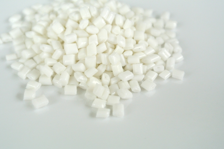

1、密度:PP是所有合成树脂中密度最小的,仅为0.90~0.91g/cm3,是PVC密度的60%左右。这意味着用同样重量的原料可以生产出数量更多同体积的产品。
2、力学性能:PP的拉伸强度和刚性都比较好,但冲击强度较差,特别是低温时耐冲击性差。此外,如果制品成型时存在取向或应力,冲击强度也会显著降低。虽然抗冲击强度差,但经过填充或增强等改性后,其机械性能在许多领域可与成本较高的工程塑料相竞争。
3、表面硬度:PP的表面硬度在五类通用塑料中属低等,仅比PE好一些。当结晶度较高时,硬度也相应增加一些,但仍不及PVC、PS、ABS等。
4、热性质:在五大通用塑料中,PP的耐热性是最好的。PP塑料制品可在100℃下长时间工作,在无外力作用时,PP制品被加热至150℃时也不会变形。在使用成核剂改善PP的结晶状态后,其耐热性还可进一步提高,甚至可以用于制作在微波炉中加热食品的器皿。
5、耐应力开裂性:成型制品中残留有应力,或者制品长时间在持续应力下工作,会造成应力开裂现象。有机溶剂和表面活性剂会显著促进应力开裂。因此应力开裂试验均在表面活性剂存在下进行。常用的助剂为烷基芳基聚乙二醇。试验表明PP在表面活性剂浸泡时的耐应力开裂性能和在空气中一样,有良好的抵抗能力,而且PP的熔体流动速率越小(分子量越大),耐应力开裂性越强。
6、化学稳定性:PP的化学稳定性优异,对大多数酸、碱、盐、氧化剂都显惰性。例如在100℃的浓磷酸、盐酸、40%硫酸及其它们的盐类溶液中都是稳定的,只有少数强氧化剂如发烟硫酸等才可能使其出现变化。PP是非极性化合物,对极性溶剂十分稳定,如醇、酚、醛、酮和大多数羧酸都不会使其溶胀,但在部分非极性有机溶剂中容易溶解或溶胀。
7、气密性(气体阻隔性):PP对氧气、二氧化碳和水蒸汽都有一定的透过性,比起尼龙(PA)和聚酯(PET)都有明显差距,对于高阻隔性塑料,如PVDC、EVOH等就差得更多了。但与其它非塑料材料相比其气密性还是相当好的。通过添加阻隔性材料或在表面涂敷阻隔性塑料,可以大大提高其气密性。
8、老化性能:PP分子中存在叔碳原子,在光和热的作用下极易断裂降解。未加稳定剂的PP在150℃下被加热半小时以上,或在阳光充足的地方曝晒12天就会明显变脆。未加稳定剂的PP粉料在室内避光放置4个月也会严重降解,散发出明显的酸味。在PP粉料造粒之前加入0.2%以上的抗氧剂可以有效地防止PP在加工和使用过程中的降解老化。抗氧剂分为游离基链反应终止剂(也称主抗氧剂)和过氧化物分解剂(也称辅抗氧剂)两大类,主、辅两类抗氧剂的合理配合,将会发挥良好的协同效果。目前推荐使用的B215抗氧剂就是主抗氧剂1010(酚类)和辅抗氧剂168(亚磷酸酯)按1:2的比例复配而成的。为防止光老化需要在PP中加入紫外线吸收剂,它可将波长290~400nm的紫外线吸收激化转化为没有破坏性的较长波长的光线。对于埋在土壤中或在室内避光使用的PP塑料制品仅加入主辅抗氧剂即可,无须加入紫外线吸收剂。
9、电性能:PP属于非极性聚合物,具有良好的电绝缘性,且PP吸水性极低,电绝缘性不会受到湿度的影响。PP的介电常数、介质损耗因数都很小,不受频率及温度的影响。PP的介电强度很高,且随温度上升而增大。这些都是在湿、热环境下对电气绝缘材料有利的。另一方面PP的表面电阻很高,在一些场合使用必须先进行抗静电处理。
10、加工性能良好:PP属于结晶型聚合物,不到一定温度其颗粒不会熔融,不像PE或PVC那样在加热过程中随着温度提高而软化。一旦达到某一温度,PP颗粒迅速融化,在几度范围内就可全部转化为熔融状态。PP的熔体粘度比较低,因此成型加工流动性良好,特别是当熔体流动速率较高时熔体粘度更小,适合于大型薄壁制品注塑成型,例如洗衣机内桶。PP在离开口模后,如果是在空气中缓慢冷却,就会生成较大的晶粒,制品透明度低。果是在水中急冷(如下吹水冷法制薄膜),PP的分子运动被急速冷冻,不能生成晶体,此时的薄膜就是完全透明的。PP的成型收缩率是比较大的,达到2%以上,远远大于ABS塑料(0.5%)。PP的成型收缩率可以随着添加其它的材料的种类及多少有所变化,这在制作具有配合尺寸的注塑制品时需认真加以考虑。
