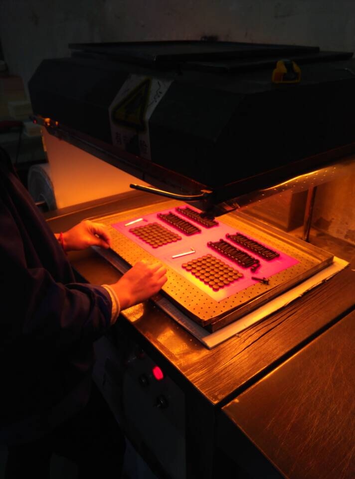

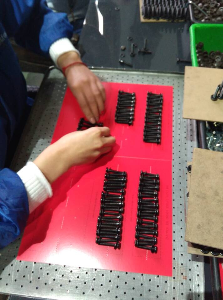

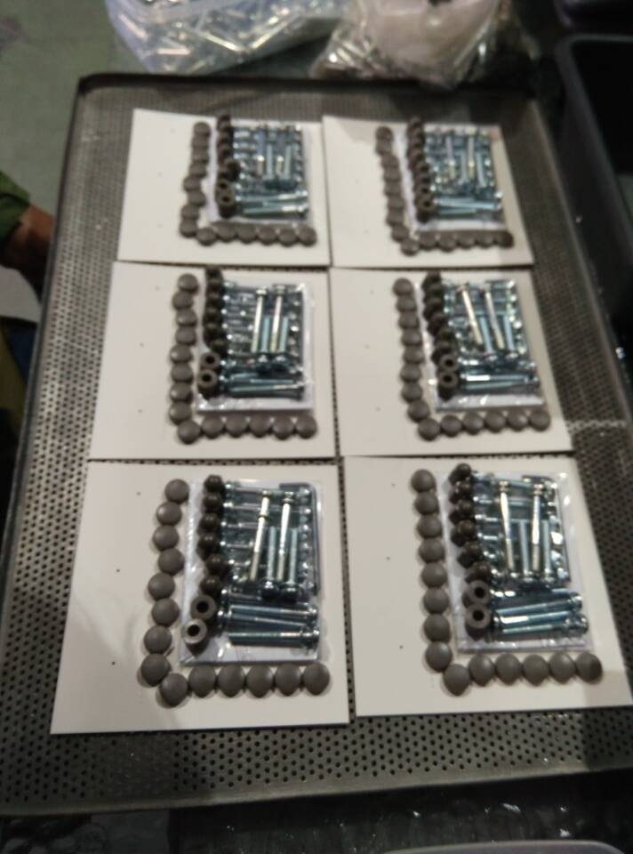

1.将产品配件放置在纸板上,纸板底部放置有带小孔的铁托盘

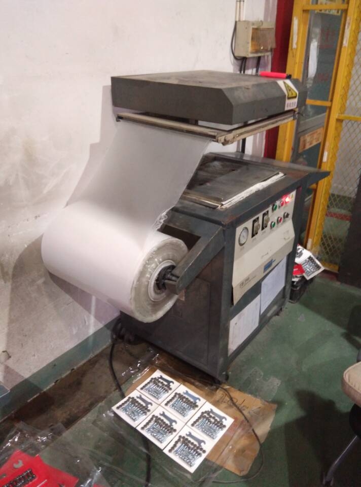

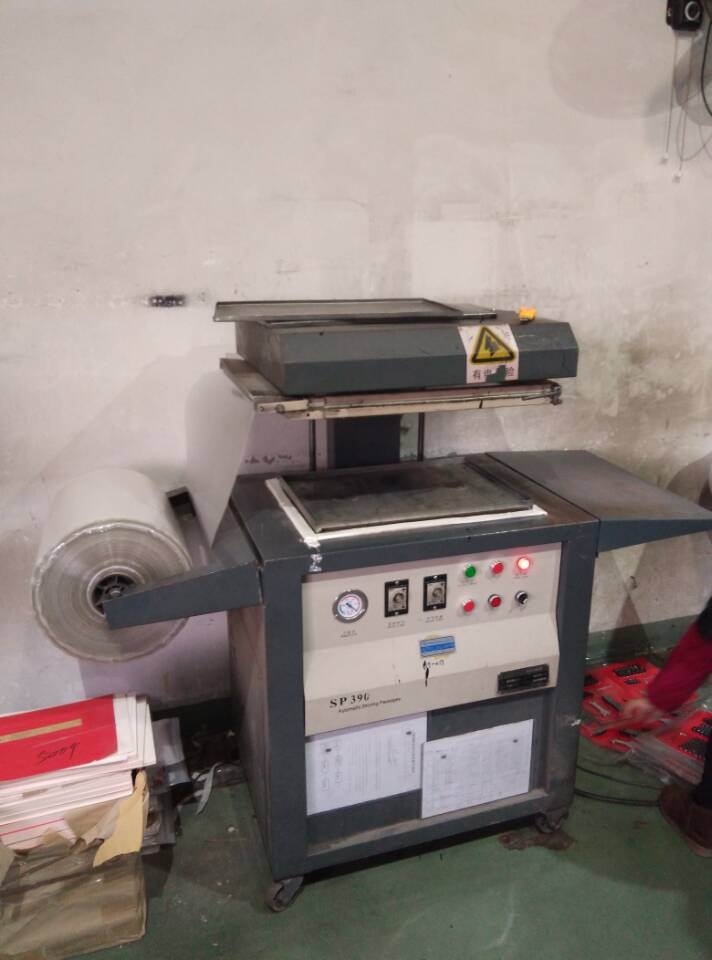

2.送入贴体包装机

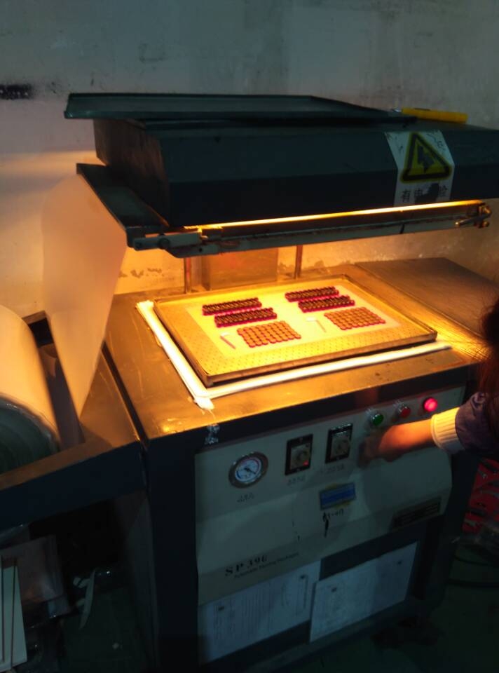

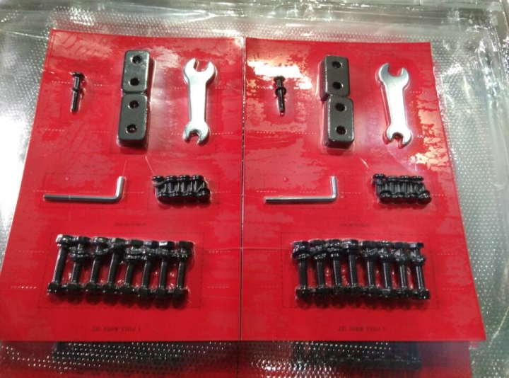

3.对贴体包装膜(贴体膜)进行加热直到贴体膜到软化可热成型的状态,贴体包装机启动真空系统,从纸板下方进行真空抽气

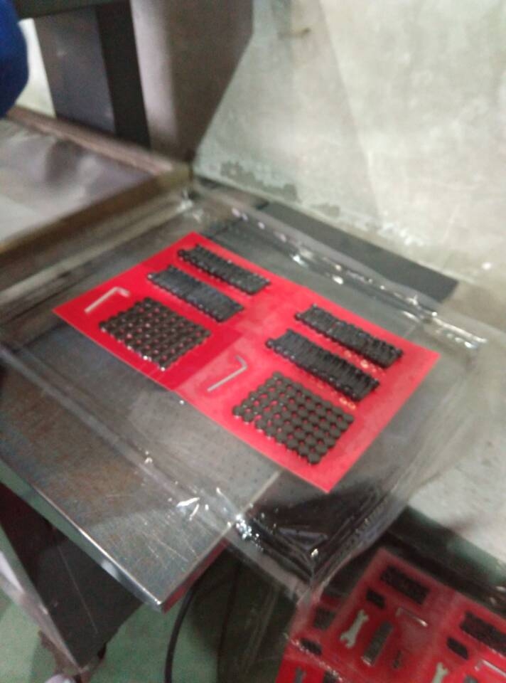

4.在真空吸塑力的作用下,会依照产品的外形成型,并紧紧的黏贴于纸板上,形成贴体包装
