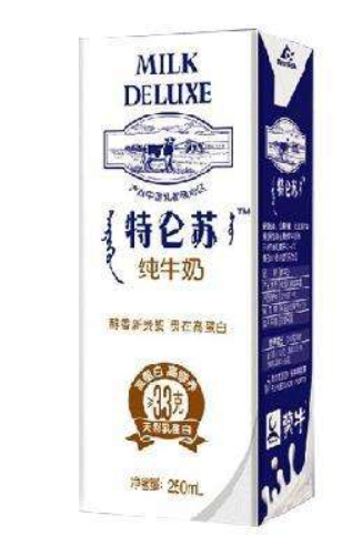

[Visualizer] Visualizer和deskpack什么区别?只要做方形pdf的包装用哪一个?
发表于 2017-2-16 11:32:42 | 显示全部楼层 |阅读模式

Visualizer是ESKO的一款渲染软件,如特殊的材质(塑料片/铝箔等)、印后加工效果:烫金/压凹凸/上光等,但这些特殊加工的效果需要基于已设计好的包含图层的文件(通常是PDF稿);
DeskPack是ESKO针对Adobe Illustrator的一款插件,含部分Visualizer的渲染功能,但另有一些图形设计和编辑功能是Visualizer所没有的
