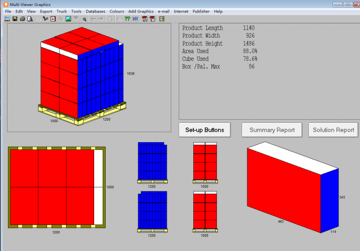

如附件所示,具体数据见PDF,谢谢咯。

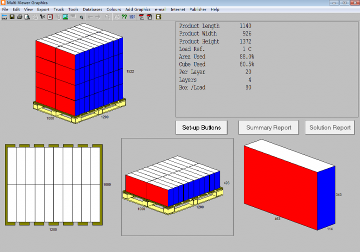

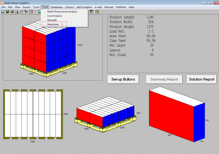

1.预排好以后,是同一个方向的排放方式,高度方向还有空余高度
2.选择 Tools/Maximizer,装载最大化

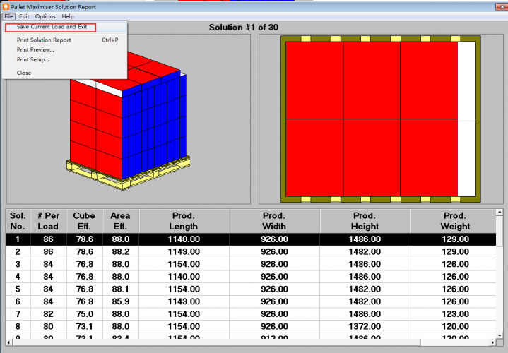

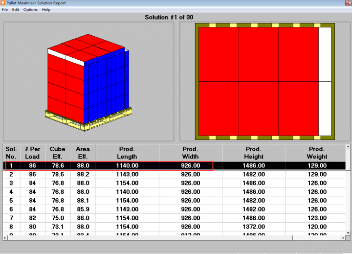

3.有不同最大化装载方式,选择合适的排法
4.保存你选择的方案
5.恭喜你,完成了
