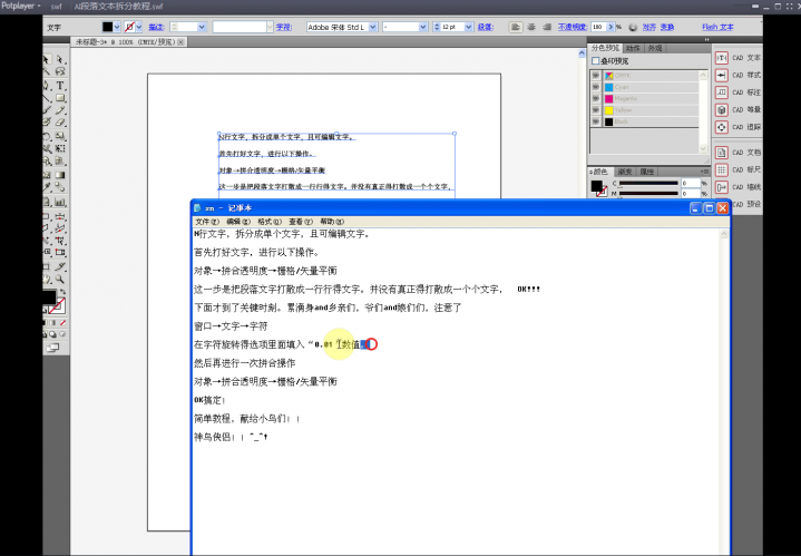

AI段落文本拆分教程

这里我补充一下其中一部需要旋转角度的问题,不需要旋转角度也可以打散的,其他的还是按楼主的顺序做
