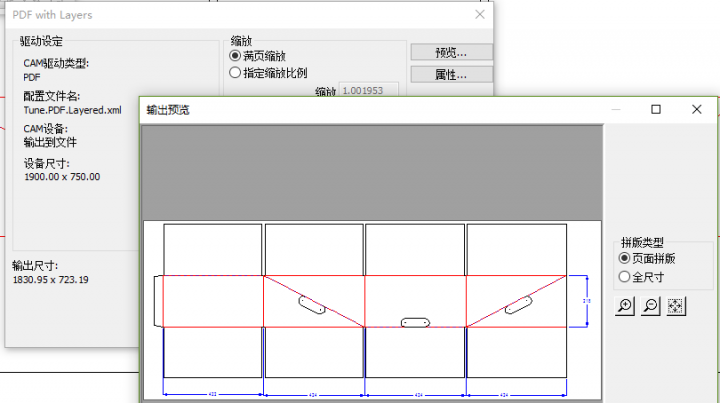

ArtiosCAD 16.0,怎么无法修改设备尺寸?就是强行1:1导出,也只能按照默认的设备尺寸导出局部图片。
有软件高手知道的吗?

PDF with Layers 可以正常输出啊,设备尺寸也能正常修改: 见图和附件

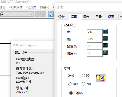

见图和附件
