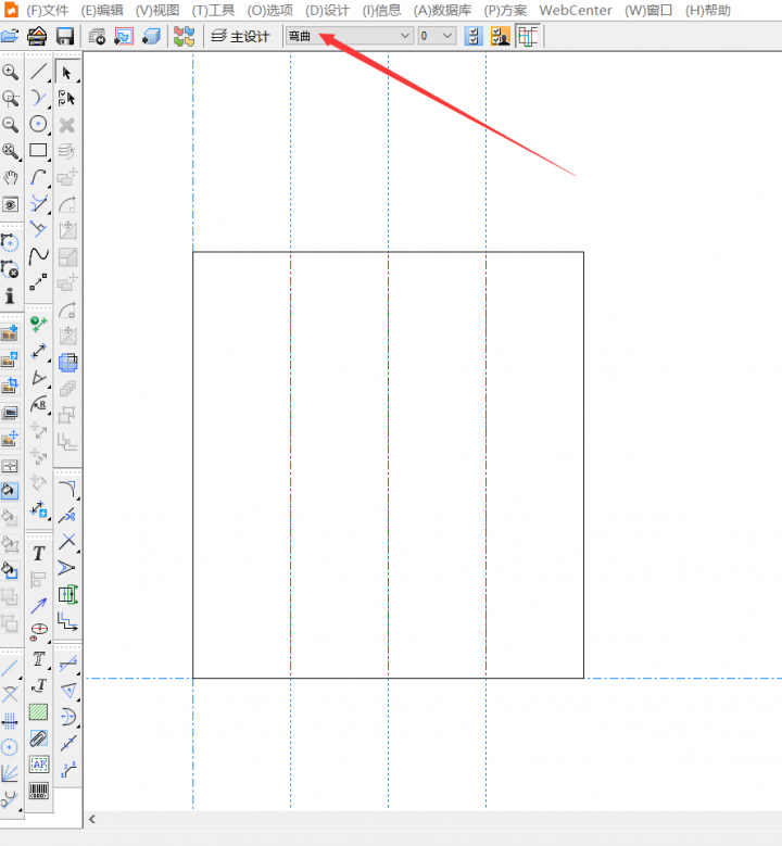

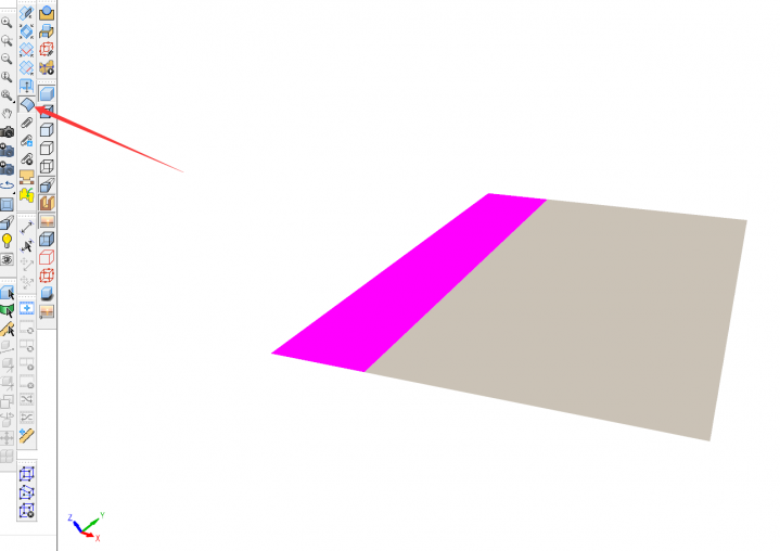

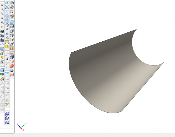

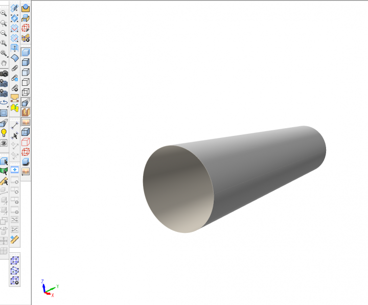

发表于 2017-1-10 16:36:18 | 显示全部楼层
角度输入90度,4块全做完就是圆

 楼主| 发表于 2017-1-10 17:10:32 | 显示全部楼层
jovi1985 发表于 2017-1-10 16:36
角度输入90度,4块全做完就是圆

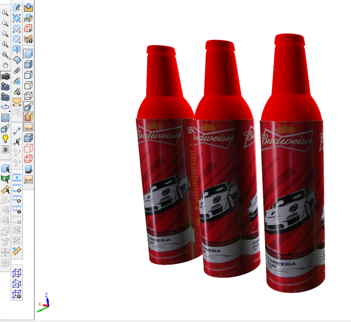

卧槽!真尼玛大神! 谢谢了! 看来这个软件还值得研究了! 大神我还想问一下! 做一些其他的半透明瓶子呢?比如说 化妆瓶子 完全不规则的!

发表于 2017-1-10 17:20:53 | 显示全部楼层
154153422 发表于 2017-1-10 17:10
卧槽!真尼玛大神! 谢谢了! 看来这个软件还值得研究了! 大神我还想问一下! 做一些其他的半透明瓶子呢 ...
这种就需要用3d软件 建好模 存 obj格式 导入到ARTIOSCAD中了

发表于 2017-1-11 16:50:57 | 显示全部楼层
原来ARTIOSCAD也可以打开OBJ格式的。。。。。

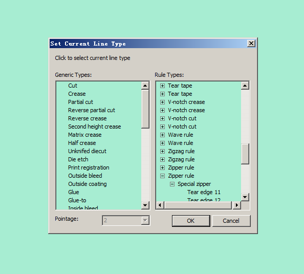

发表于 2017-1-17 10:20:01 | 显示全部楼层
默凡木木 发表于 2017-1-16 13:21
只有14版本的有这个功能吗?还有 前辈 有木有14的汉化包 英文没找到对应的
以前叫师傅,现在叫前辈,看来降低位了
左边的框里 找bend
