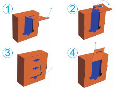

一种隐藏式的挂孔盒子方案
正常是与普通盒没有什么区别,直接放在销售货架上
当有需要把盒子挂在货架上时 就把背后的挂钩提上来挂在货架上

发表于 2017-2-9 11:00:27 | 显示全部楼层
这个方案以前见过,不错的。

 楼主| 发表于 2017-2-13 17:04:07 | 显示全部楼层
附上贴图

yezhuma_cn 发表于 2017-2-9 11:00
这个方案以前见过,不错的。
是不错的, 以前在哪里见过?

发表于 2017-2-15 09:36:34 | 显示全部楼层
Ivan 发表于 2017-2-13 17:05
是不错的, 以前在哪里见过?
超市吧
发表于 2017-2-15 11:06:23 | 显示全部楼层
这样背部是不是要多加一层,不然产品就露出来。

发表于 2017-2-15 14:01:43 | 显示全部楼层
有些产品可以露出来的,比如灯泡这种一个装一盒的,只要不进灰,没问题的。

 楼主| 发表于 2017-2-16 09:15:13 | 显示全部楼层
是的, 要配合内卡~
发表于 2017-2-16 18:03:01 | 显示全部楼层
yezhuma_cn 发表于 2017-2-15 14:01
有些产品可以露出来的,比如灯泡这种一个装一盒的,只要不进灰,没问题的。 ...
哦哦哦 有的产品也许可以这样 谢谢分享
发表于 2017-2-16 18:03:38 | 显示全部楼层
Ivan 发表于 2017-2-16 09:15
是的, 要配合内卡~
嗯 如果里面还有内衬 这样就可以了
