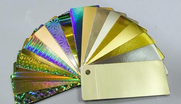

求教这种纸叫什么?如果我想做成这种质感 但是换颜色的话 是不是只能用潘通?

金银卡纸是利用UV 转印技术通过橡皮布在纸张表面涂上一层 UV 油,再通过滚筒将光柱膜或特订图案转移到印刷纸张上面。使纸张的表面产生光柱有雷射纸的效果。这项技术大量用于烟盒、酒盒、化妆品、医药品之类。在目前行业属于一种新兴防伪技术。银卡纸原本就是一个哑面的纸. 当然,如果想在哑面上印亮丽的色彩的话,可能性相当的小. 再就是 这类纸原本属于特种纸来的. 张显的是一种低调之美.而并非其他的. 呵呵. 如果这种纸印上很花的东西的话,看上去会很怪的. 银色,属于一种低调高雅的色彩. 看客户的要求吧.

这是光银纸,如果用专色银去印铜版纸是无法达到这种效果

对了 顺便问下这种纸可以做渐变对吧?

这是银卡纸。

金银卡纸是利用UV 转印技术通过橡皮布在纸张表面涂上一层 UV 油,再通过滚筒将光柱膜或特订图案转移到印刷纸张上面。使纸张的表面产生光柱有雷射纸的效果。这项技术大量用于烟盒、酒盒、化妆品、医药品之类。在目前行业属于一种新兴防伪技术。银卡纸原本就是一个哑面的纸. 当然,如果想在哑面上印亮丽的色彩的话,可能性相当的小. 再就是 这类纸原本属于特种纸来的. 张显的是一种低调之美.而并非其他的. 呵呵. 如果这种纸印上很花的东西的话,看上去会很怪的. 银色,属于一种低调高雅的色彩. 看客户的要求吧. 呵呵

你说光银纸  楼下说银卡纸    ~

就是说 整个版面可以印色对吗~
