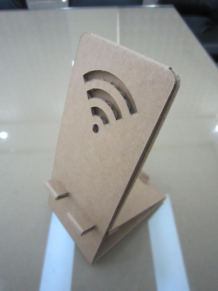

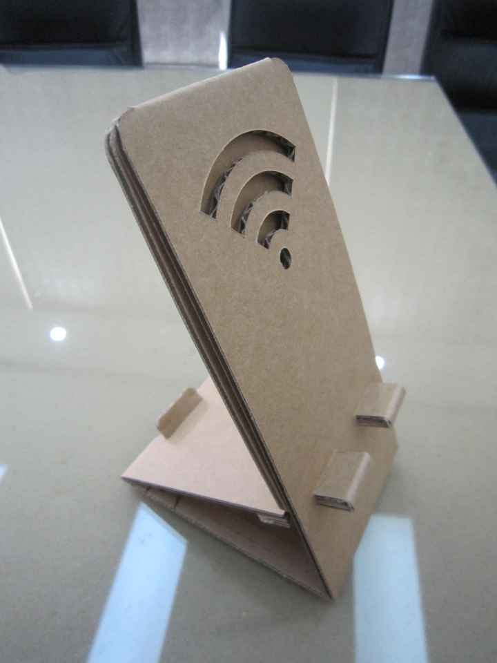

前段时间做着玩的小东西,用料非常少,差不多一平米纸能做20个。直接折叠穿插成型的,没有割样机的话手工也能做
手机可摆放的位置有两个,一个60度角(横放竖放都可以)一个30度角(只能横放)
宽80MM以上的手机放不了30度角那个位置。
那个WIFI图标是我觉得太单调所以加的,没有实际用途。
仅作交流参考。
补充内容 (2017-1-7 15:08):
补充,我用的是3mmB瓦。其他瓦楞纸做的话要根据纸厚改双压线和插孔。C瓦或者BE应该也可以,再厚的双瓦会显得笨重且不好折,太薄的话架不稳手机

 楼主| 发表于 2017-1-5 10:21:14 | 显示全部楼层
Packme 发表于 2017-1-5 10:18
可以调节两个角度?很不错~
不是调节的,这个成型就固定了,支架正面是60度角,支架背后我加了一个小的突起,让手机可以横向放上去,那个是30度角

 楼主| 发表于 2017-1-7 14:59:50 | 显示全部楼层
shqvc 发表于 2017-1-7 13:58
很棒的设计  让人眼前一亮  如果有图的话  我肯定也要给自己切一个放手机
有提供DWG格式的图纸。不过这个支架有个缺点,因为是纸做的,比较轻,没有木头的稳
