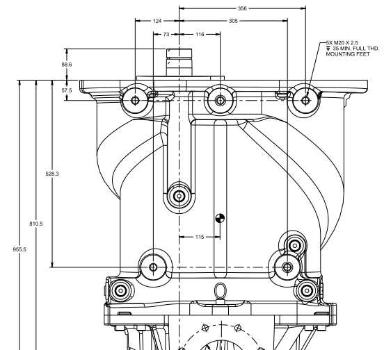

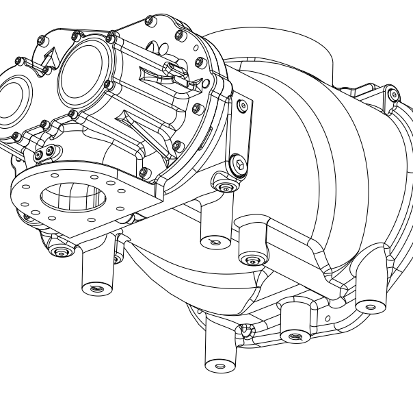

可周转使用方便拆装的无油压缩机出口包装木箱。
长期以来,无油压缩机的木包装固定一直采用传统的方式,一成不变,机器设计时预留机器固定孔,用数套螺栓垫圈螺帽固定。装箱时需无数次弯腰,甚至趴在地上找寻孔位对螺栓位置,拆箱麻烦,工人苦不堪言。因此存在着劳动强度大,无法反复使用,难以固定妥当等方面的不足。
尤其是由于螺栓对不准,导致固定松动。大大增加了运输的安全隐患。

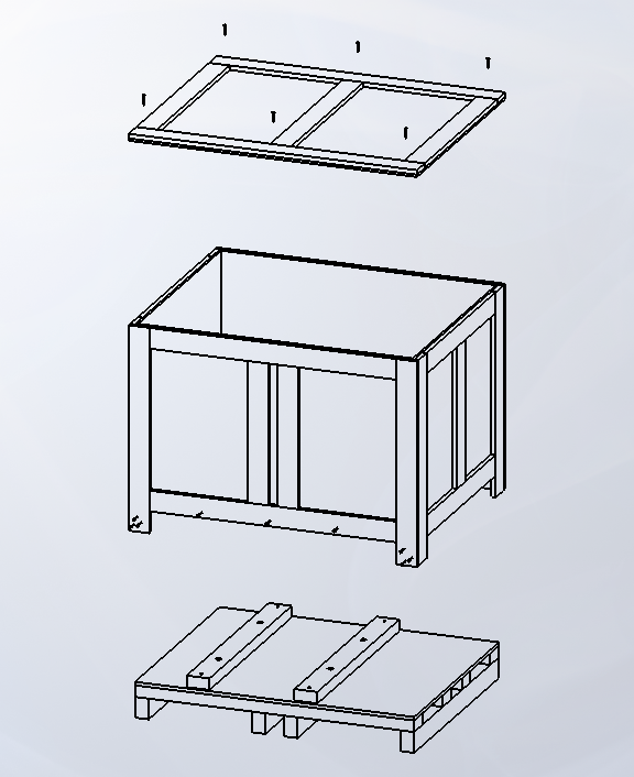

根据拆装包装的原理,申请了名为“一种可周转使用方便拆装的无油压缩机出口包装木箱”的实用新型专利。它主要是由
1. 用六角法兰面自攻螺钉固定的垫方、箱体、底座和盖板组成的箱体;
2. 先将机器吊起,将2根垫方(上面对应机器孔位开沉孔和通孔)用螺栓固定在机器上(孔是内螺纹的);避免了大量贴近地面的钉箱和对螺栓孔位的工序。
其特征2是在所述箱体的包装顺序极为关键:包装步骤:
1.先把机器吊起,套铝箔袋,将2根垫方(上面对应机器孔位开沉孔和通孔)用螺栓固定在机器上(孔是内螺纹的);
2.在底座上铺铝箔底膜,把固定好备方的机器居中吊放在底座上,用螺钉固定好;
3.放干燥剂;抽完真空后加热密封好。
补充内容 (2017-2-16 09:40):
这个方案主要是用于解决底部是内螺纹螺孔固定的设备包装。谢谢兄弟们捧场。

先把垫方与产品固定,然后再固定到木箱底板上,比产品直接放在木箱底座上,再穿螺栓固定    两者相比较 后者的安全系数高。  一般的外企都不允许 产品吊起来在产品底下穿作业 ,危险!
点评
感谢大家提出宝贵意见,不同的设备包装方式不同,无油压缩机一般是50-100Kg,有专业吊装设备的条件下安全还是有保证的。  发表于 2017-1-15 08:38
