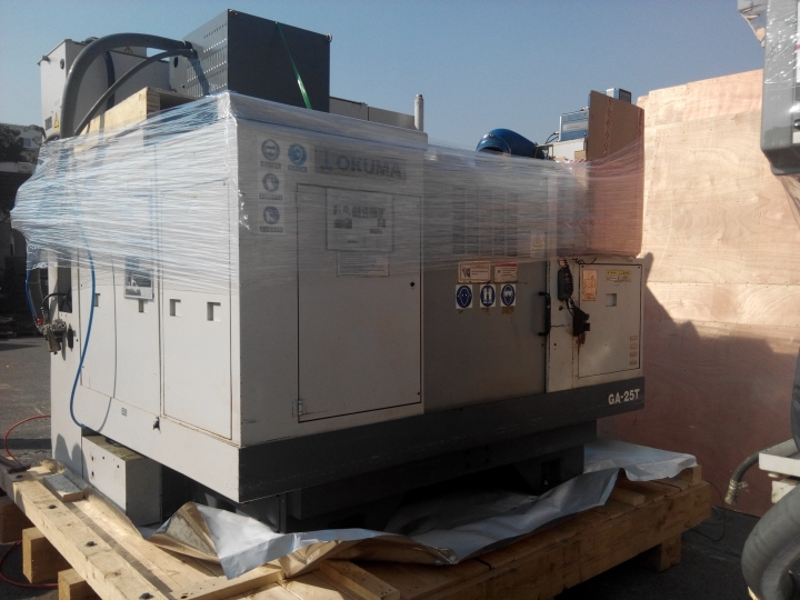

机床包装箱设计

 楼主| 发表于 2017-1-1 17:54:30 | 显示全部楼层
机床包装箱设计

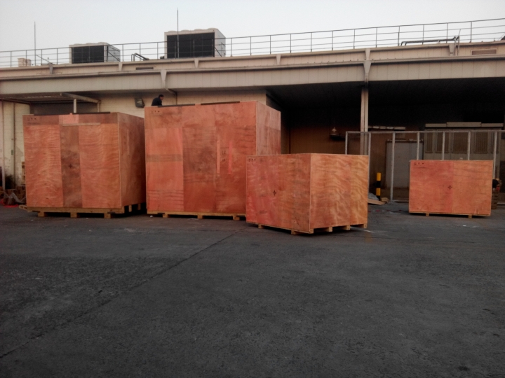

 楼主| 发表于 2017-1-1 18:15:18 | 显示全部楼层
不怕不怕,还有50吨的机器木包装,下回再发。

发表于 2017-1-1 21:23:44 | 显示全部楼层
太高端了  这么重。承重的底板多厚啊

 楼主| 发表于 2017-1-2 07:04:25 | 显示全部楼层
实木,板厚25mm;术业有专攻,做多了就这样,没啥可怕怕的。

发表于 2017-1-10 13:48:45 | 显示全部楼层
滑木 尺寸多少

 楼主| 发表于 2017-1-10 14:58:30 | 显示全部楼层
滑木150*200mm;箱板15mm;注意有槽钢,单靠滑木结构强度不够。
