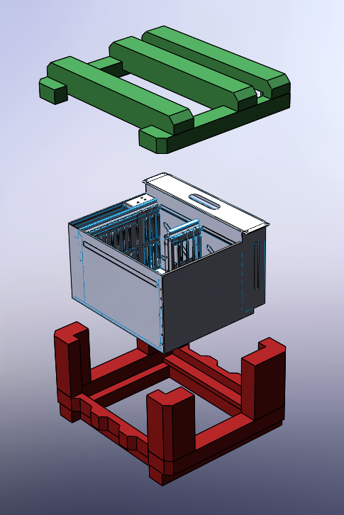

类似电脑机柜的缓冲设计

发表于 2017-6-30 15:52:22 | 显示全部楼层
mikejohn 发表于 2017-6-30 04:10
16Kg,是个通讯基站电脑服务器
能否通过跌落测试,跌落高度多少,珍珠棉的密度多少?
388

较复杂的缓冲发泡件设计
发表于 2017-1-1 19:48:49 | 显示全部楼层
mikejohn 发表于 2017-1-1 17:38
较复杂的缓冲发泡件设计
你好,以后发帖,注意配图哦。配图会在论坛首页展示哦~

发表于 2017-1-7 00:24:14 | 显示全部楼层
红色的那四个柱子是贴合的?图上效果看不出啦~~

 楼主| 发表于 2017-1-7 06:25:12 | 显示全部楼层
手工样是贴的,已要求开模,可以一体成型。

发表于 2017-6-29 13:14:48 | 显示全部楼层
敢问产品重量?

 楼主| 发表于 2017-6-30 04:10:35 | 显示全部楼层
16Kg,是个通讯基站电脑服务器
