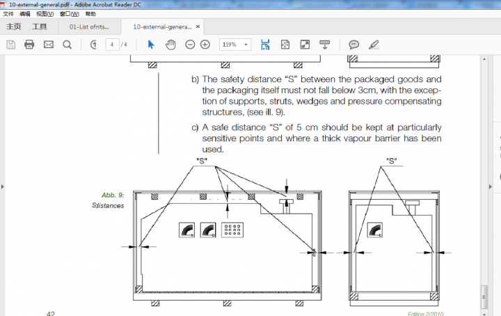

哪位大神可以告知一下,HPE中包装木箱与被包装机床之间的安全距离是怎么规定的?谢谢!

发表于 2016-12-19 16:27:33 | 显示全部楼层
自己看一下吧 ,资料找不到中文的,我也看不懂.....
你自己翻译下  看看有没有你需要的!
HPE包装指南.rar

发表于 2016-12-21 19:34:55 | 显示全部楼层
我来回答你的问题吧,大致翻译一下
1)产品和包装之间的距离不小于3CM,不包含supports, struts, wedges and pressure compensating
2)如果产品有比较敏感的结构,应该留有5CM距离
PS:那些结构没有翻译是我没有细看这份标准,不一定和国标里面的结构名称对的上

发表于 2017-1-2 14:04:25 | 显示全部楼层
HPE里的安全距离也就只是参照,真正包装的时候没有讲究。完全根据自己现场情况而定,因为我们公司的德国工程师也不完完全全这样做的。安全工程讲的很到位了
发表于 2017-1-7 18:44:05 | 显示全部楼层
一般保证安全距离3CM的,特别敏感的地方要求是5CM以上,所以无法确定时保证5CM以上就没问题了。另外,关注一下,这是从侧板的内侧到物货的距离,如果有支撑梁,也是从侧板测量。
