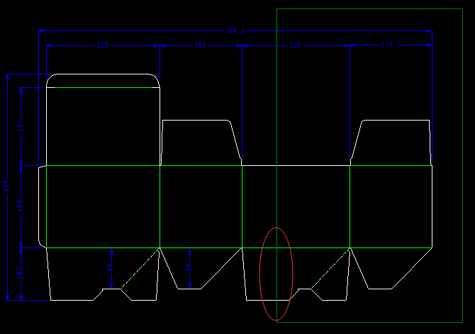

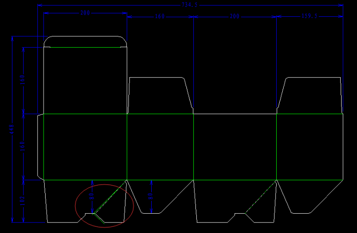

原始图纸尺寸是 220x152x150mm 修改的目标尺寸是 200x160x160mm
1、首先,分析该结构长宽高尺寸变化都会有哪些影响,
长宽变化会影响自锁底的成型角度,要保证其45°不变,且和宽度的一半有关,
盒盖宽度随盒子整体宽度同样变化
长度和高度变化影响较小,so 先从宽度改变开始。
盒盖拉伸尺寸和宽度增加相同,此例子+10mm,如图。

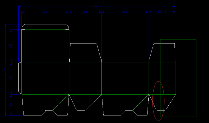

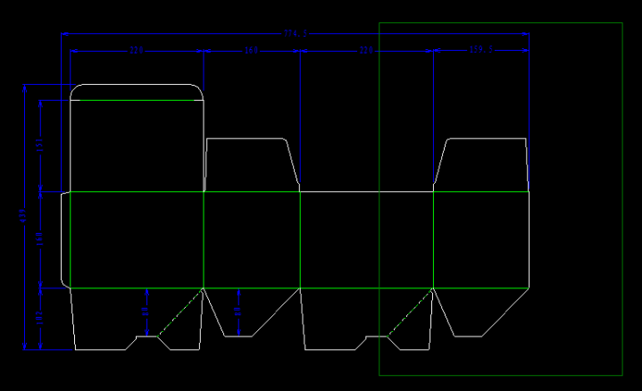

2、宽度拉伸,为了保证成型角度45°不变,所以要分两此进行,每次拉伸的改变量是宽度的一半,例子中的就是 (160-150)/2=5mm,but 两次拉伸选取位置很重要,如图标识位置,一次在45度成型线,另一次在平行直线位置,即每次拉伸都是选择整个面的一半的位置开始,各拉伸5mm,另一宽度面同理;

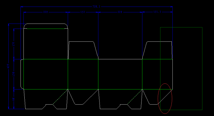

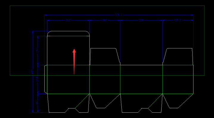

3、 底部高度的改变同样是宽度的一半,同样操作,拉伸5mm。

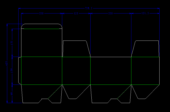

4、高度拉伸,so easy!如图,拉伸160-150=10mm

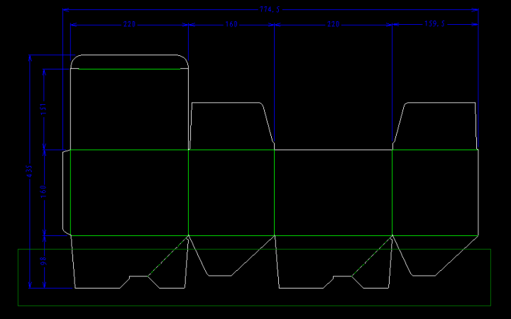

5、长度的拉伸,同理宽度的拉伸,选择位置很重要,如图标识,各(220-200)/2=10mm;

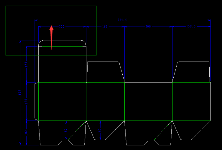

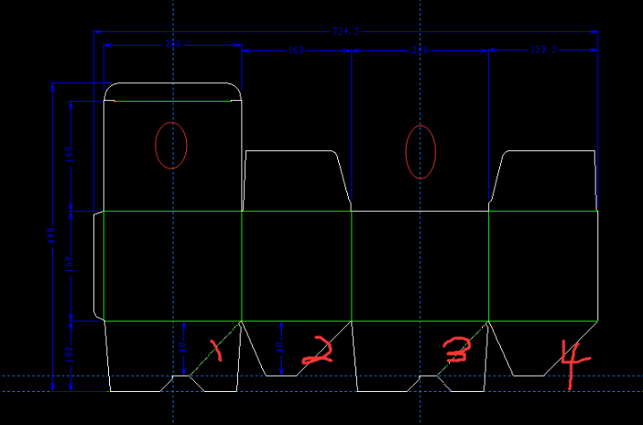

6、做宽度的一半和底部延伸面以及长度一半的辅助线进行检查和细节调整,检查1、2、3、4位置是否保持45°;
7、遇到的问题:如下图标识的地方角度会改变,只能再调整,是什么原因导致?有没有更好的办法解决?
8、拉伸的时候如果选择了尺寸,那么尺寸也会跟着改变,检查一下即可;
可以3D折叠成型一下看看,做好检查,木有问题的话就over,可以保存。
