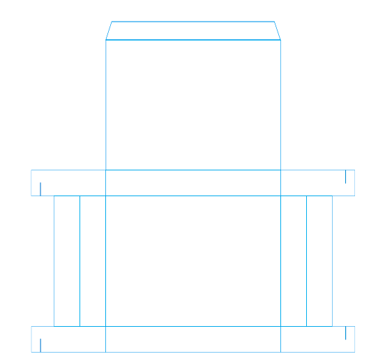

你用ai 画的把!
会有很大的问题 !
网上找找 包装结构图  参考 参考

 楼主| 发表于 2016-12-9 10:03:31 | 显示全部楼层
300纸卡图形

回校多加学习!
1、小结构问题——无缩位
2、大结构问题——无法成型
3、纸卡结构图要做工程图,需要有材质、纸纹(或坑纹)、内外表面视图、尺寸标注、成型方式、备注等待

各位大神都市有看法,但是我这有不同见解的,1.如果你是做平面的,画成这样还算ok,如果你是做结构的,画成这样就还是赶紧学习学习吧。。

楼上说的有道理,平面这块要求不高
