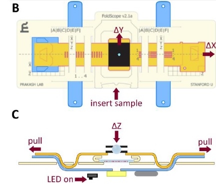

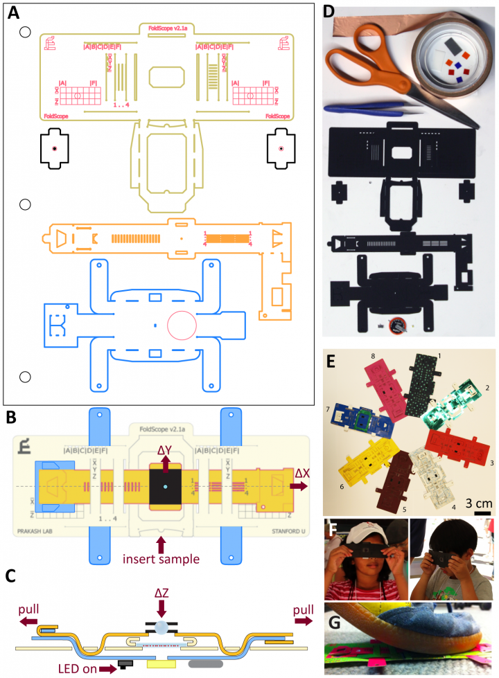

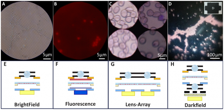

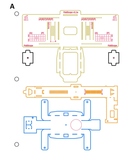

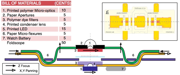

斯坦福大学设计的产品Foldscope ,核心设计亮点在于采用了一个成本极低的球形透镜,非传统显微镜采用精密的弧面玻璃当做透镜,Foldscope 则采用了一种本来用作喷丸的球形玻璃珠,成本只有不到 2 块钱。为偏远山区的教育和简单条件下野外医学教育检测提供了一个解决方法。
附件有论文原文,原理什么的略过,着重看材料介绍项:Materials and Methods
玻璃珠子可以用玻璃饰品里的玻璃珠子代替,淘宝上也有很多,非常便宜,甚至老式的手电灯泡上的聚焦透镜都可以拿来用。纸张用挺度好一点的卡纸即可。至于LED灯是为达到完美效果的选择,不是必要的,拿着卡纸对着灯光或者阳光也行。
还能用手机的闪光灯透过卡纸把映像投影到墙上:
缺点也很明显,只能透射显微,不能反射显微,看脏水里的细菌蛮方便,要看菜叶叶脉什么的,就意味着你刀工要十分了得,好在淘宝有现成的标本卖,好像2毛左右一片,非常便宜。
