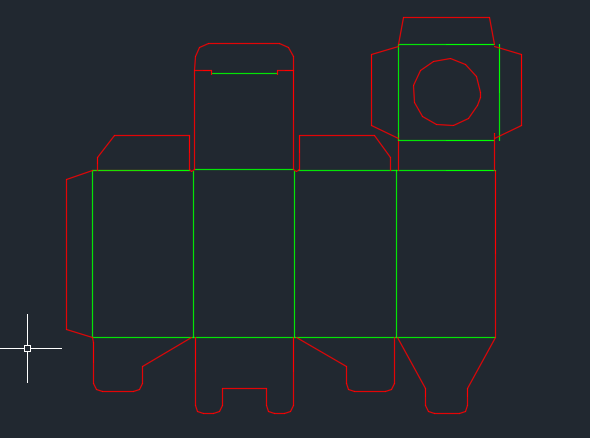

台湾灯具公司的包装盒
灯泡包装盒.dwg
618.44 KB, 下载次数: 136, 下载积分: 迷币 -2

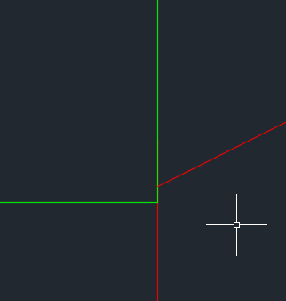

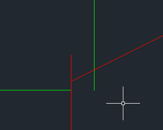

有些地方是切线的没改过来,切割时盒子会粘在上面,还有切线跟折线重合起来就会直接切过去了,还有粘贴翼莺歌在右边,否则会跟插舌叠在一起插和不严什么的

没办法,绘图嘛就是要细心,不然以后工作会被骂死,之前实习就是这样,还有绘制的时候还要注意重复线

这个图已经生产过了的,可能是转档圆角及线条产生了位移
