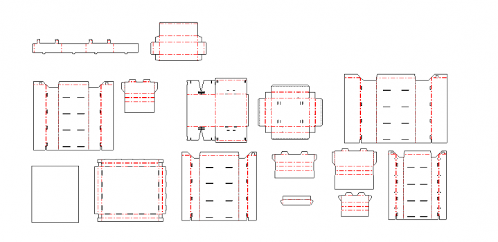

结构较简单,配件多,隔板与大身都是用塑料卡扣来提供支撑的

发表于 2017-3-19 21:04:20 | 显示全部楼层
请问这个地方是不是有用到连接件?
签到天数: 13 天
40
348
 楼主| 发表于 2017-3-20 13:30:01 | 显示全部楼层
对,body粘母扣,shelf粘公扣

发表于 2017-3-20 21:32:13 | 显示全部楼层
climbsj 发表于 2017-3-20 13:30
对,body粘母扣,shelf粘公扣
连接件是通用件还是专利产品?

 楼主| 发表于 2017-3-22 09:01:59 | 显示全部楼层
通用件,很多展示架都用的
